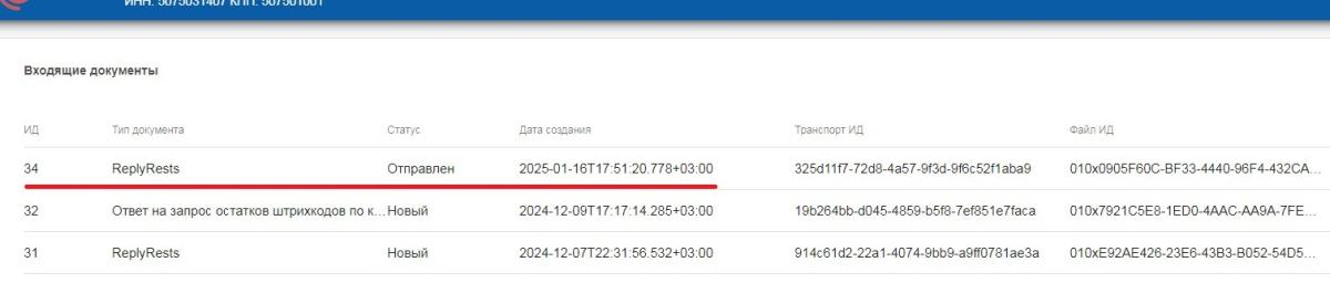

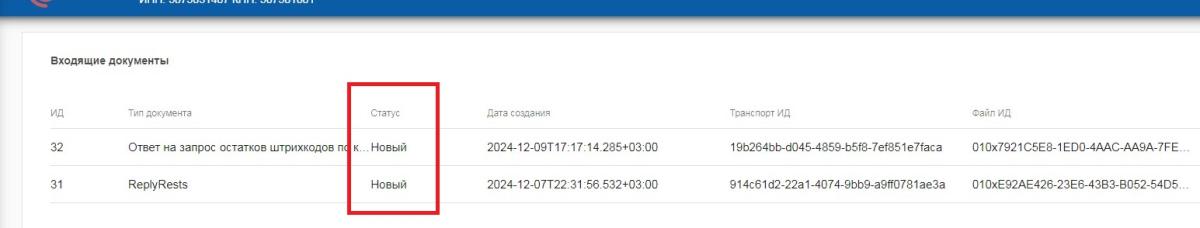

Вот напрмер:
Статус у этих доков "Новый", и они так и будут висеть. Видимо, в начале декабря егаис тупил, и у меня не хватило терпения дождаться обработки этих документов 1С. Просто закрыл программу, не дождавшись. Они так и остались висеть.
После этого подобные запросы я повторял много раз, и ЕГАИС отрабатывал в терпимое время, 1С обрабатывала эти документы и статус у них менялся на "Получен", или "Просмотрен", не помню точно, как он у них называется. Соответственно, УТМ их грохнул по истечении срока хранения (сутки для документов этих видов).
Получаю, кстати: WinHttp.Open("GET", URL, 0); и после этого статус дока в УТМ меняется.
Так, что POST тут не должен влиять.

У меня принудительное удаление доков после получения, но, для пробы закомментировал:
Ответ на запрос прилетел, в 1С обработался, сформировалась ПФ остатков.
В УТМ теперь:
Два старых дока висят, и один новый со статусом "Отправлен".
Завтра в это же время открою УТМ и увидим, исчезнет этот новый документ или нет.
Если так, то надо будет еще раз пробежаться по всем процедурам и проверить, не пропустил ли где принудительное удаление, так как мог понадеяться на то, что "само удалится" :-) ...

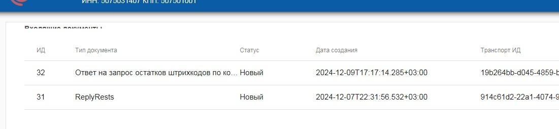

(21) Завтра в это же время открою УТМ и увидим, исчезнет этот новый документ или нет.
"Завтра" я благополучно забыл. А сегодня заглянул, и вспомнил.
В общем, вот:
Было три, осталось два.
Те, которые со статусом "Новый", как висели так и висят.
А тот один, который был со статусом "Отправлен" - исчез.
Значит, все-таки удаляются после просмотра.
