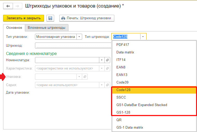

Я пишу простенький обработчик для 1с Предприятие 8.3 УТ 11. Он должен загружать штрихкоды упаковок их Excel файла (индивидуальной, групповой и транспортной).
У меня получается загружать ШК и создавать упаковки для каждой номенклатуры, но я не знаю как привязать упаковку к штрихкоду.

См. Регистр сведений "Штрихкоды номенклатуры", там указывается упаковка

(3) Упаковку я создаю командами:
Упаковка = Справочники.УпаковкиЕдиницыИзмерения.СоздатьЭлемент();
Упаковка.ЕдиницаИзмерения = ЕдиницаИзмерения;
Упаковка.Владелец = Номенклатура.Ссылка;
Упаковка.Числитель = Числитель;
Упаковка.Знаменатель = Знаменатель;
Упаковка.ТипИзмеряемойВеличины = Перечисления.ТипыИзмеряемыхВеличин.Упаковка;
Упаковка.ТипУпаковки = Перечисления.ТипыУпаковокНоменклатуры.Конечная;
Упаковка.Наименование = НаименованиеУпаковки;
Упаковка.Записать();
Штрихкод я записываю командами:
НовыйШтрихкод = РегистрыСведений.ШтрихкодыНоменклатуры.СоздатьМенеджерЗаписи();
НовыйШтрихкод.Номенклатура = Номенклатура;
НовыйШтрихкод.Штрихкод = Шткрихкод;
НовыйШтрихкод.Записать();
Но в данном случае штрихкод и номенклатура никак не связанны
https://drive.usercontent.google.com/download?id=1tSGrXlzKickPK2TEGfzqKI1VYn47PwVu&authuser=0
По идее чтобы записать упаковку в ед.изм. штрихкода мне нужно сделать так:
НовыйШтрихкод.Упаковка = ?????
Проблема в том что я не знаю что нужно написать вместо вопросов
6 seraph
15.01.25
(5) Описался
"Но в данном случае штрихкод и УПАКОВКА номенклатуры никак не связанны"
7 СвинТуз
15.01.25
Упаковка.Ссылка ?
8 seraph
15.01.25
(7) Немножечко подшаманил и всё получилось, спасибо!
