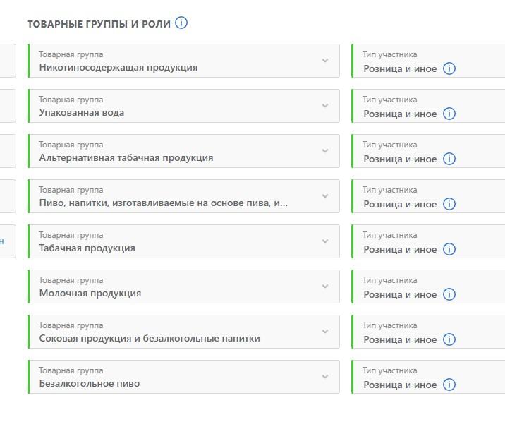

PS Если что, я вот про какой "вид деятельности", "роль участника" это у них называется, просто забыл "термин":

10 2S
11.01.25
(8) В Рознице, емнип, нет опта по маркированной продукции.
Для прямых документов отгрузки ИС МП вид операции "отгрузка" доступен только для меха.
UPD Посмотрел в ЧЗ раздел одежды при доступном опте. Для операции выбытия из оборота нет причины "Отгрузка". Не все так однозначно.
11 MWWRuza
11.01.25
(10) Ну, это уже "беда" типовой конфы "Розница"...
Сам ЧЗ тут ни при чем. Если нельзя это сделать из самой "Розницы", то разово можно и из ЛК сформировать УПД...
А если это надо  "на постоянку", то надо задуматься о переходе с "Розницы" на конфу, в которой это штатная опция.
