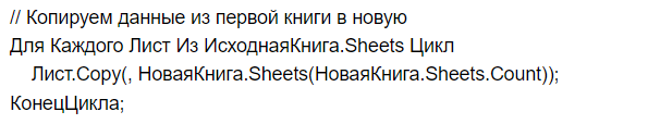

18 Волшебник
27.12.24
(17) ОсвободитьCOMОбъект — это галлюцинация
19 Волшебник
27.12.24
(17) Это тоже не сработает

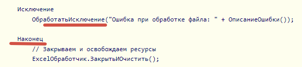

23 Волшебник
27.12.24
(22) а-ха-ха :)
КонецКласса... Садись, два.

33 Волшебник
