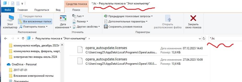

Поиск лицензии на компьютере-источнике (домашнем), ничего не дал:
Нашлись какие-то лицензии на какую-то "Оперу", браузер, судя по всему, про лицензии 1С - ни буквы...

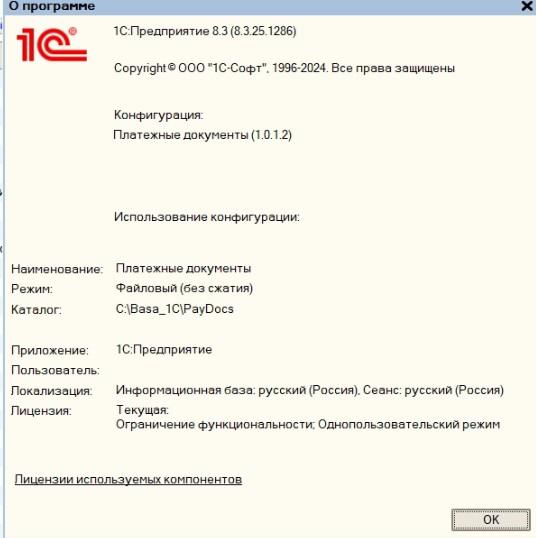

Переписал "на работу" - в магазин, на комп с Розницей, все завелось, никаких запросов лицензии или еще чего-то такого:
Так, что, для этого примитива лицензирование не требуется :-)  Да и 1cd, там всего 24 Мб, что само за себя говорит...
