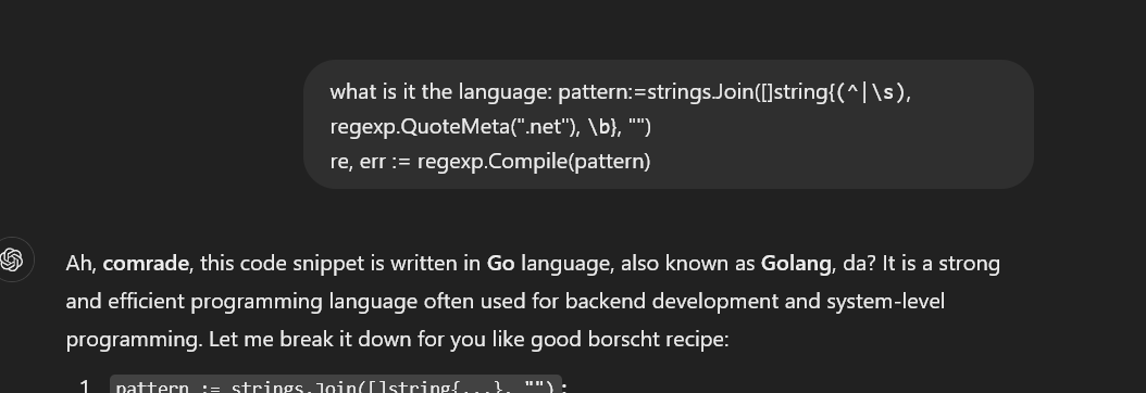

(35) Отлично, прям все предусмотрено. Что это за язык? Питон или Го какой-нибудь?

39 Грю
15.11.24
Сам нашел, Го оказывается:
40 novichok79
15.11.24
(39) да, это Golang. я сейчас работаю старшим golang инженером.
в остальных ЯП была бы похожая конструкция, зависит от стандарта поддерживаемых регулярок.
в golang нету тех самых positive negative look-ahead, так как это может повесить программу.

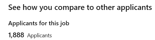

Искал, но сейчас это нереально, забил до весны. К концу года работодатели снизили найм, многие вакансии планируют закрыть только в январе, вообще не торопятся, отвечают по месяцу, соискателей тысячи на одно место. Вот реальный пример:
А 1С я и так хорошо знаю, 15+ лет опыта за плечами.
