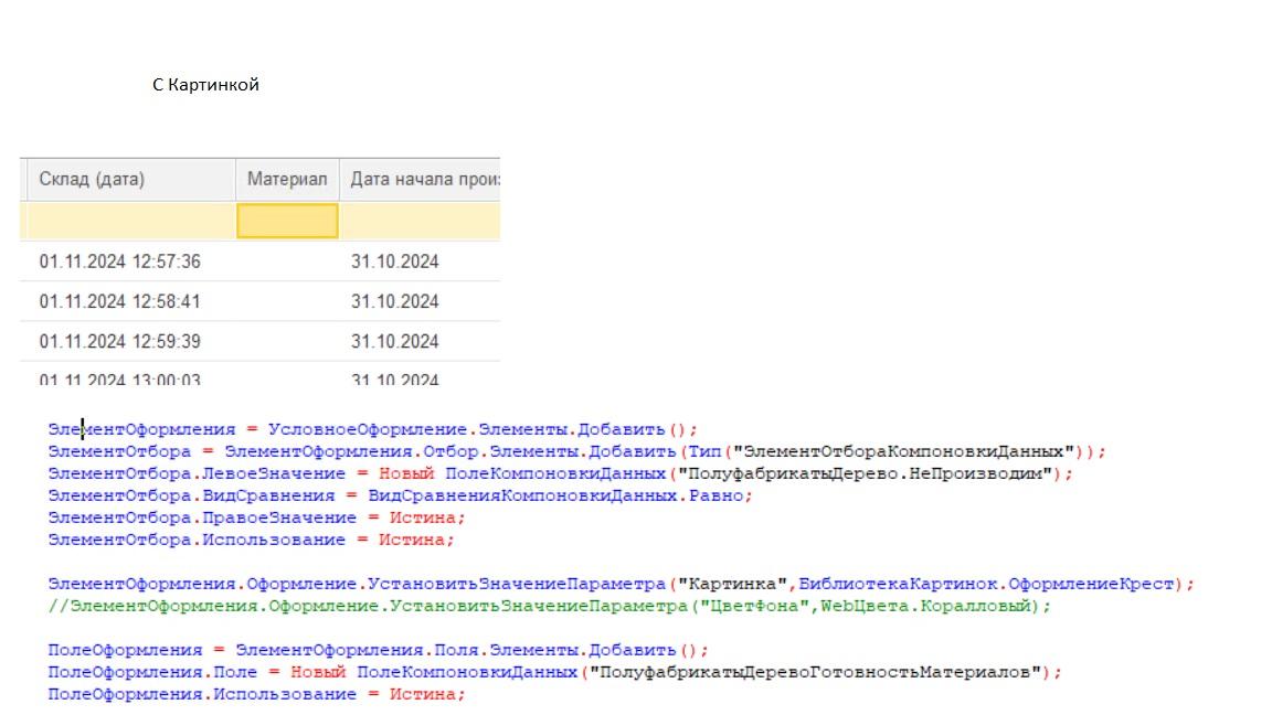

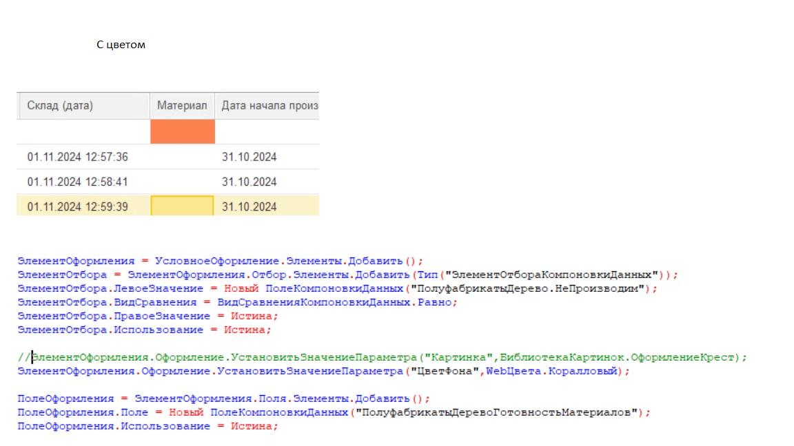

Покажите скриншот с коралловым цветом и без креста
8 NataliaTim
11.11.24
11.11.24
Опять какое-то враньё

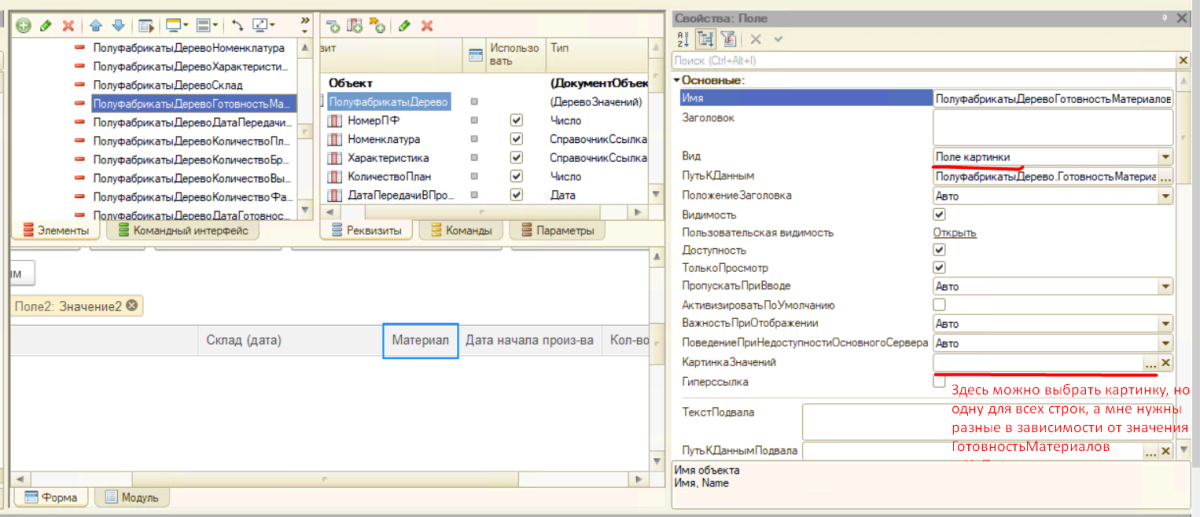

12 NataliaTim
11.11.24
(11) это свойство колонки "ПолуфабрикатыДеревоГотовностьМатериалов"? Что-то не могу найти?
11.11.24
гляньте свойство "Горизонтальное положение картинки", укажите "Прижать вправо"
14 NataliaTim
11.11.24
(13) Прописала в коде так:
ЭлементОформления.Оформление.УстановитьЗначениеПараметра("Картинка",БиблиотекаКартинок.ОформлениеКрест);
    ЭлементОформления.Оформление.УстановитьЗначениеПараметра("ВыводитьКартинку",ТипВыводаКартинкиКомпоновкиДанных.ВыводитьПоЗначению);
    ЭлементОформления.Оформление.УстановитьЗначениеПараметра("ГоризонтальноеПоложениеКартинки",ГоризонтальноеПоложение.Право);
Все равно не работает. Я может многого хочу?!
В колонке хранится тип Булево. Ранее было ПолуфабрикатыДеревоГотовностьМатериалов.Вид = Поле флажка. Отражалось там где поле имеет значение Истина, стояла галочка, там где ложь - ничего.
Сейчас добавился еще реквизит в строке "НеПроизводим". Если НеПроизводим=Истина, то ГотовностьМатериалов=истина и выводим крестик в поле, а в остальных строках, там где ГотовностьМатериалов=истина, но НеПроизводим=ложь выводим галочку

26 NataliaTim
11.11.24
Добавила в ДЗ колонку "КартинкаМатериал" с типом "Картинка" и при заполнении дерева заполнила нужной картинкой. Спасибо за  помощь )
