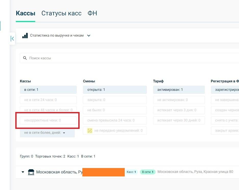

Чат с поддержкой 1-ОФД:
Здравствуйте! В личном кабинете заходите в «Кассы», в столбце «Кассы» будет пункт «Некорректные чеки», далее нужно выбрать кассу. После выбора кассы, будет пункт «Статус документа», в нем оставить галочку на «Отправлен в жесткий карантин» и нажать «Найти». Если чеков с ошибками нет, не переживайте, это массовая рассылка от ФНС, письмо несет информационный характер.
Да это я все естественно делал.
Ни в жестком карантине, ни в мягком - чеков нет.
Спасибо!

(5) чет не понял. Т.е у вас все нормально, ошибок нет?
7 MWWRuza
11.10.24
ЛК ОФД:
Документов с ошибками - 0.
Вот как-то так.

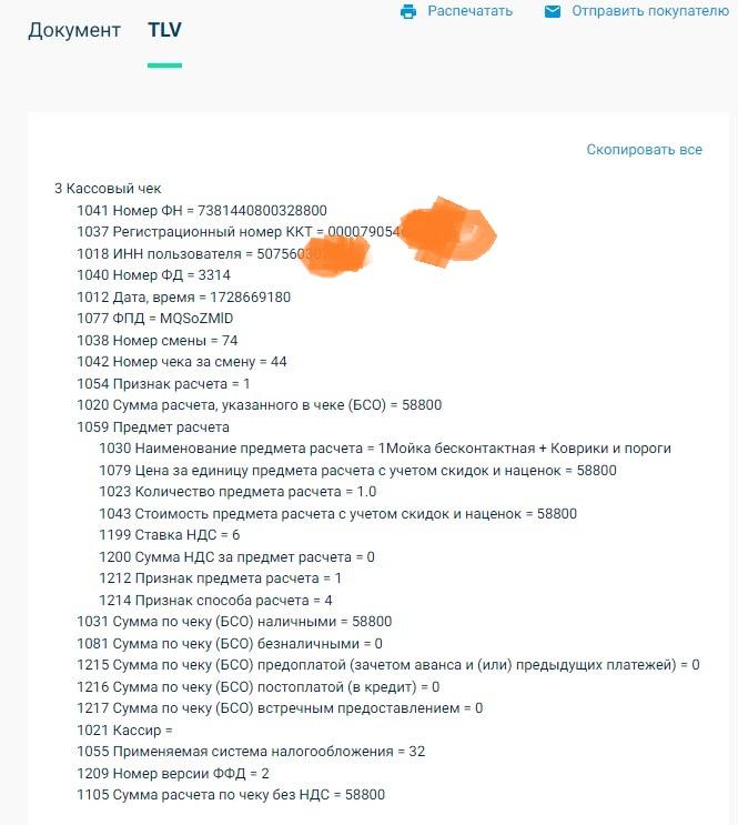

(3) Вообще как можно tlv получить чеков?
Ну, у 1-ОФД есть закладка TLV, там все видно.

вот tlv дока с другого ККТ(Спарк-130), прошивка последняя:
Блин, что-то сломалось на форуме, картинка не добавляется...
Но, да ладно. Там 1200 есть, и формат 0. Но, правда и писем этим клиентам не приходило.

Вот эта картинка по внешней ссылке: https://content.foto.my.mail.ru/mail/m_w_w/_mypagephoto/h-585.jpg
17 Гена
14.10.24
(16) На мой вкус ноль - это неправильно. Но это на мой вкус )

Проверка: [вот корешок зла! – прим. моё]
items.ndsSum <> items.sum
Сообщение пользователю: Неправильно заполнена сумма налога в процессе расчета с товаром, необлагающимся НДС
Вывод: правы аптеки (см. выше). В теге 1200 надо бить не 0, а сумму товара (повторять).

51 ALEX_DV
18.10.24
1. С февраля 2024 годв в ОФД СБИС (Тензор) валятся ошибки
Ошибка ФЛК 532: Сумма расчета по чеку без НДС отличается от суммы НДС в предметах расчета по ставке "Без НДС". (тег 1105 "Сумма расчета по чеку без НДС")
Это как раз про тег 1200.
СБИС говторит, что ошибка не критичная. Можете особо не переживать.
2. У нас 12 8.2 УТ 10.3 Драйвер АТОЛ 10.4
ККМ АТОЛ 30Ф
ФФД 1.05
Платформа 2.5
ПО ККТ древнее
3. 10.10.2024 пришло письмо от ФНС.
Информационное письмо о недопустимости нарушения обязательных требований законодательства.
Вместе с тем, по информации налоговых органов, Вы осуществляете расчеты на контрольно-кассовой технике, при этом существует вероятность, что в период с 01.09.2024 по 30.09.2024 с данной контрольно-кассовой техники поступили ФД с нарушением требований к формированию и заполнению реквизитов ФД, что оказывает влияние на корректный подсчет выручки: - Регистрационный номер ККТ: ххх и Номер фискального накопителя: ххх
4. Отнёс ККМ не переперошивку. Обновили платформу до 5.0 и накатили относительно свежую прошивку.
Чеки уходят нормально.
Смотрю JSON структуру чеков через драйвер.
Сравнил старый и новый чек.
1200 в старом чеке = 0, в новом чеке такого тега нет.
Тег 1105 (сумма чека без НДС) без изменений.
Дело в прошивке!
