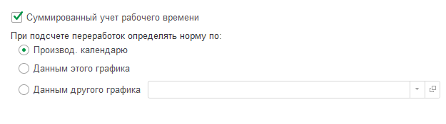

(8) Нет, это график для расчета переработок.
10 SleepyHead
26.09.24
Можно было бы включить флажок "неполное время" и для расчета нормы назначить график, часы в котором в точности совпадают с  производственным календарем.
Но как это повлияет на другие алгоритмы расчета, не знаю. На бухэксперте Грянина что-то говорила о том, что ломается расчет среднего, так как дни в пересчете на шестидневку и календарные учитываются неверно, подробностей не помню.

(20) Поскольку графики сменные, то вам просто напращшивается суммированный учет рабочего времени. Ппропишите в ЛНА организации расчетный период для переработок - 3 месяца, полгода, год.
Считайте отработанные часы за этот период, они должны укладываться 40 часов в неделю * 4 * период (3, 6, 12)
Вот и все. В каком-то месяце отработает больше, в каком-то меньше, в итоге ровно столько, сколько по производственному календарю.

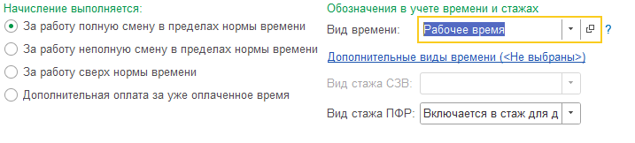

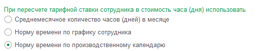

(0) Ловите свою настройку:
34 kzuata
27.09.24

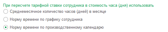

(33) Попробую в выходные. В настройках должно быть так:
35 Гена
27.09.24
(34) Не за что
36 kzuata
27.09.24
(35) Геннадий, большое Вам искреннее спасибо!
Интересно, а если Вашу формулу установить в штатное начисление "Оплата по окладу (по часам)"? Результат будет равнозначен Оклад * ВремяВЧасах / НормаЧасов? или есть подводные камни?
Почему нельзя оставить Вид времени: Рабочее время?

(36) Сами поиграйтесь и проверьте как Вам удобнее.
Показатель Рабочее время устарел и разработчики не рекомендуют его использование. Но и не запрещают.
