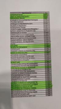

зарплатный проект в альфе виды зачислений 3 знака а в 1с дает 2 только
0 крутойкодер
24.09.24
как быть ?

вот как в альфе

(1) Увеличьте длину с 2 до 3. И "Допустимая длина" переменная.

Какой релиз? В 3.1.30.36 такой табличной части нет: "ВидыЗачисленийПоСпособамВыплат"
11 Гена
24.09.24
(10) Пропустил этот момент, но в 31.13 уже есть.
Просто отдельные, пока редкие банки, стали требовать в файле обмена указывать в зарплатном проекте свой чисто банковский код для ВСЕХ выплат сотрудникам. Гляньте картинку в (1). Они себе облегчают работу по удержанию/неудержанию сумм на счетах по ИЛ. Сволочи.

(11) А вида дохода исполнительного производства им недостаточно? Странное что-то.

Ну и привязка к способу выплаты совсем не обязательно корректирует с видом дохода исполнительного производства.
Вот в той же картинке от Альфы - расчеты при увольнении, там может быть и выходное пособие, и компенсация за отпуск, и что, все в одном флаконе?
Нет, тут что-то не так.

(14) Так, не сумлевайтесь. Банкам для их проверок нужно более детальное кодирование все зачислений на счета физлиц, вот они и переложили свою собственную кодировку на плечи работодателей.
