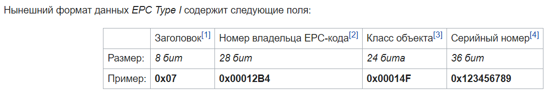

1. RFID-метки могут использовать разные стандарты кодирования, такие как EPC (Electronic Product Code) или ISO. Эти стандарты кодируют информацию в шестнадцатеричном формате. Ваш пример "0D1F83016E0601D1AAE7CB41" выглядит как 96-битный код EPC. 2. Числовая последовательность: ваш второй пример "200002722058" выглядит как десятичное представление информации. |

(0) У вас похоже нет понимания как работают RFID метки.
0D1F83016E0601D1AAE7CB41 похож на EPC код метки (как правило уникальный и постоянный для самой метки). А в саму метку можно записывать инфу в банки памяти. Поэтому определитесь что куда пишите и что откуда читаете. |
