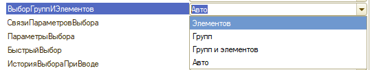

(0) >> Проблема изначально в том что в документ не дает выбрать элемент справочника, а выбирает только группу.
В свойствах поля найти ВыборГруппИЭлементов и установить "Элементы" ![]() |

(10) В этом поле установлено "Групп и элементов", что означает возможность выбора и группы и элемента. По моему стоит где программный запрет на выбор элемента.
