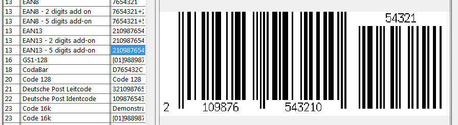

11 Arbuz
07.08.24
В чём проблема? Вот формекс.
12 kis111
08.08.24
(11) это какая версия? я скачал свежую 2.0.5.197, в als из комплекта написано
@Возможные типы кода:
EXCODE39    9
EANX        13
EANX_CHK    14
EAN128        16
что за eanX я ХЗ.
13 kis111
08.08.24
(11) попробовал. Не работает...
вот код
в глМодуле
глСервис = создатьобъект("Сервис");
в обработке печати
Результат = глСервис.НарисоватьШтрихкод(Объект,ТипШК,ШК,,,,,,);
Объект это картинка. ТипШК=13. сам ШК="251390003002523324"
выводится пуская картинка, без ШК....
14 vladmenleo
08.08.24
(13) ШК="2513900030025+23324"
И будет тебе счастье
15 kis111
08.08.24
(14) Урааа! Сработало! Спасибо тебе, добрый человек!
А где-то про это можно было прочитать? Или инфа тоже так передается - по форумам?
16 vladmenleo
08.08.24
(15) На скриншоте из (11) видно :)
