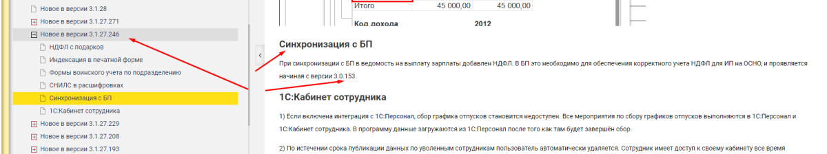

17 KJlag
19.07.24
для зупа 3.1.27.246 требовался бп 3.0.153
у вас бп 155, а вот зуп более ранний.
там явно поменялись правила
https://its.1c.ru/db/updinfo#content:1865:hdoc:issogl1_синхронизация_с_бп
