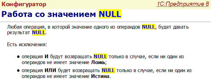

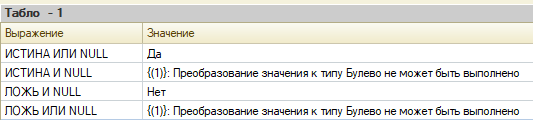

(36) По факту (34) это верный ответ, по тому что сравнение NULL с чем либо будет всегда "неопределенно". NULL это неинициализированное значение. В примере ниже всегда будет 4, так как ИНАЧЕ это подобное "перехвату прерывания"... По этому сравнение нужно делать через вызов проверки на NULL ( ЕСТЬ NULL ).
ВЫБРАТЬ
    ВЫБОР
        КОГДА NULL = NULL
            ТОГДА 1
        КОГДА NULL <> NULL
            ТОГДА 2
        КОГДА НЕ NULL = NULL
            ТОГДА 3
        ИНАЧЕ
    КОНЕЦ
Результат запроса ниже так же 4, по тому что срабатывает функция проверки на NULL
ВЫБРАТЬ
    ВЫБОР
        КОГДА NULL = NULL
            ТОГДА 1
        КОГДА NULL <> NULL
            ТОГДА 2
            ТОГДА 3
        КОГДА NULL ЕСТЬ NULL
            ТОГДА 4
        ИНАЧЕ
    КОНЕЦ

Истина ИЛИ Null даст в результате Null,хотя любое другое значение даст Истина.

(93) Вы неправильно используете NULL. Не умеете его готовить
95 Ненавижу 1С
12.07.24
(94) это обычно пишут, когда аргументов нет
96 Волшебник
12.07.24
(95) Вот просвещайтесь

(96) я это и так знал без 1С. Это написано всюду в SQL.
Только это доказывает, что результат NULL.

(98) При чём тут SQL? Да, батенька, Вы совсем поплыли...
101 Ненавижу 1С
12.07.24
(100) аргументов по прежнему нет. Я про высказывание "в языке запросов 1С значение NULL дополнительно преобразуется в ЛОЖЬ"

104 JanK
12.07.24
(85) Там второго эксперимента не хватает, который докажет что NULL это не ложь. Но если использовать как конечный предикат будет эквивалентен ложь (и null семантику не в 1c, конечно, придумали).
Второй эксперимент такой:
ВЫБРАТЬ 1
ГДЕ НЕ NULL
P.S. Я как-то для себя таблицы истинности в троичной логике выписывал, вот они (за форматирование прошу сильно не пинать):

(96) Истина Или Null это результат оптимизации. Система считает что раз первое выражение истана и присутствует или, тогда второе условие проверять не нужно. истина или ложь = истина всегда. 11111111 or 00000000 = 11111111
114 VS-1976
12.07.24
(101) приведите пример преобразования, скорее всего это результат оптимизации вычисления не более того.
115 Ненавижу 1С
12.07.24
(114) я уже привёл два примера, показывающих, что в результате сравнения получается null
