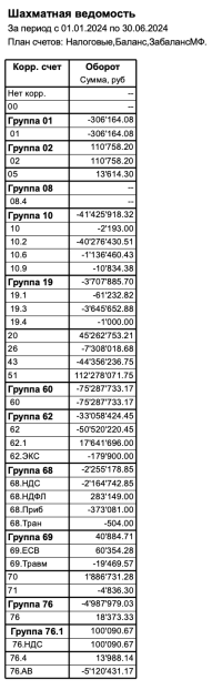

(128) Посмотреть шахматную ведомость
Вы слишком многого хотите от ТБ. Там внутри механизма нет Пачоли. Там объект - это полупроводка: Счёт + аналитика. И главное - знак +/-!
Проводка там сложная, т.е. собирается под ноль из полупроводок.
Имейте это ввиду, сэр, когда летите на переход с шашкой наголо )
В принципе в (127) всё ясно: основных средств мало, материалов много. Бухгалтер грамотный, т.к. редко кто отслеживает Дт 76.АВ = Кт 62.2 / 6
Зарплата за месяц 1800к, что на 25 человек в среднем 72к на человека в месяц. Взносы платят вовремя, налоги тоже. Займов нет. Продукция производится, материалов хватает. Фирма живая.
137 Гена
28.06.24
С другой стороны, такая механизьма даёт возможность вести разные аналитики под конкретное предприятие, которые пользователь может завести хоть сотню (не шучу).
Представьте себе в 1С тридцать-сорок субконто на том же 20-ом счёте. Представили? )
А с полупроводок легко они собираются: сорок минусовых сумм полупроводок по каждой аналитике даст Дт 20, а справа ляжет одна сумма с ПЛЮСОМ как Кт 70.
Любые хотелки фиников для любых их графиков и диаграмм со свистом реализуются, т.к. мы легко можем по одной выбранной аналитике собрать всю информацию по всем счетам )

168 schijnbaar_
wijs
01.07.24
(128) Шахматка с корр.счетами заняла 8 страниц в .pdf
Сейчас попробую загрузить
...как интересно наблюдать за дискуссией, даже если большинство специализированных бухгалтерских терминов непонятны))
Пока вижу процесс так: поставим серверную версию БП и ЗУП из дистрибутива КА, попросим бухгалтера перенести остатки, а там посмотрим...)

170 schijnbaar_
wijs
01.07.24
(128) Шахматка_корр
171 schijnbaar_
wijs
01.07.24
(169) Да, наверное,
но развернувшаяся выше дискуссия пока не убедила меня, что нужно отдать несколько сотен тысяч за наш проект

174 Одинист
01.07.24
(170) Вроде все довольно типовое.
Не совсем понятно что за "76.НДС", возможно 76.ВА.
Возможны нюансы по 62.экс
Непонятно, есть ли восстановление НДС Дт 19 Кт 68, хотя судя по отсутствию оборотов с затратными счетами такого не будет.
И надо уточнить ведение ПБУ 18/2 и остатки по НУ.
Но в целом — примитив, если толковый бухгалтер, то объяснить концепцию учета, проработать все операции 3-5 часов, создав документы как образцы.
