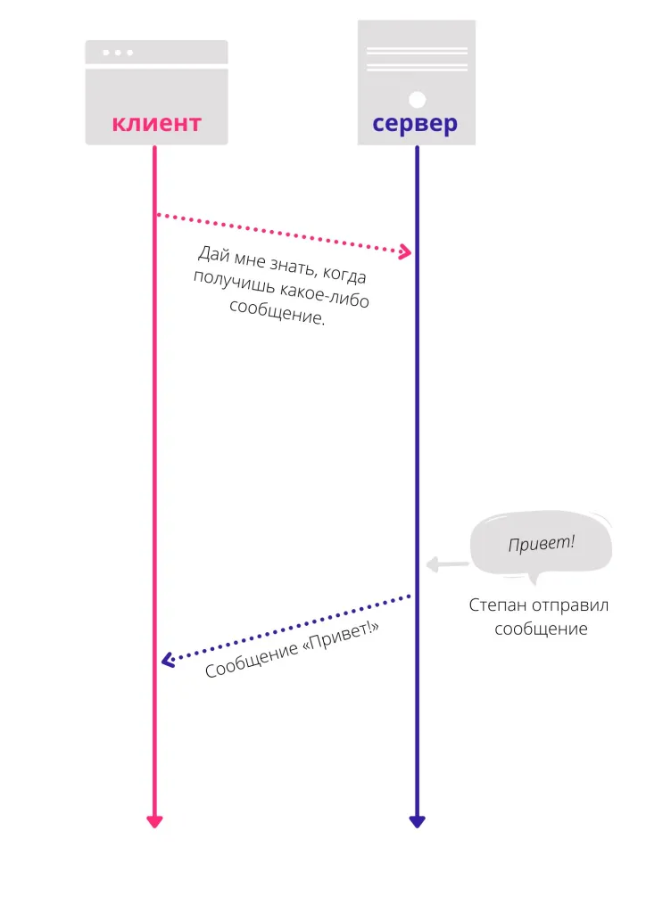

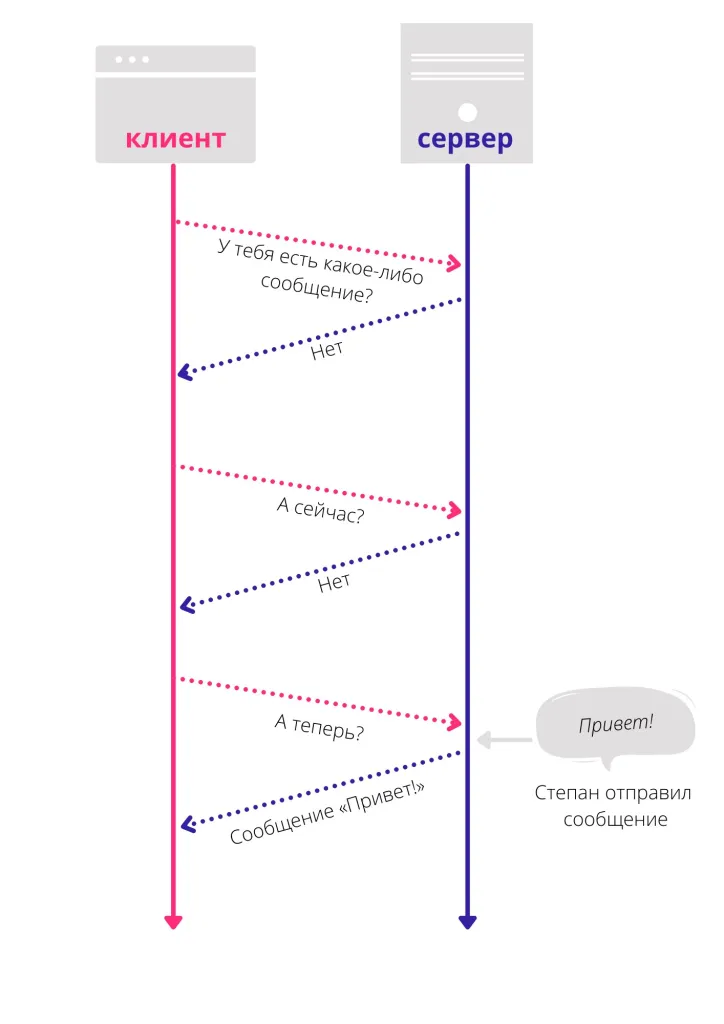

(4) WebSocket — это двунаправленный протокол связи между клиентом (браузером) и сервером, позволяющий обмениваться сообщениями в режиме реального времени.
Он устанавливает одно соединение и передаёт ответ на единственный запрос в тот момент, когда ответ появился — без дополнительных запросов, как у HTTP-протокола. Запросы и ответы приходят без задержек и сетевой нагрузки.
https://cloud.vk.com/blog/websocket-kogda-sleduet-ispolzovat-i-preimushhestva
