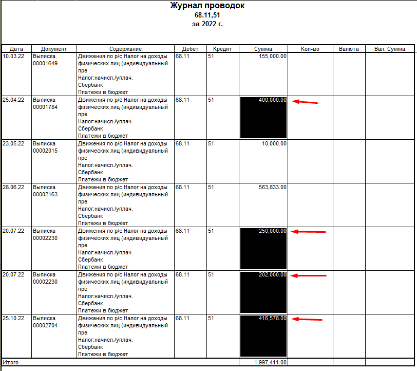

(268) У меня так и сделано на картинке в (236).
Отсюда выкидываем операции с "...ЕНП" и "Уплата".
"Уплата" уже проведена бухгалтером в банковских выписках проводкой Дт 68.9 / Кт 51.

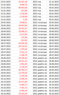

И что делать с этим и этим:
280 Гена
23.04.24
(278) О, лепота!
(279) А эти 5к пока единственное, что я пока не понимаю... но я просто не вникал... лень... человек я ленивый и не любопытный )
А вот ошибочные раннеянварские пени схлопнуть прямо сейчас, строго обязательно.

(345) В 1001 раз: вот уже полтора года как нет прямых платежей по налогам. Данная платёжка от января 2023 есть лишь пополнение тульского ЕНП с созданием отдельной партии.
Теперь о деле. После начала СВО Мишустин дал льготу малым и средним предприятиям, т.е. принудительную отсрочку уплаты страховых платежей по 2-му и(или) 3-ему кв. 2022 ровно на 12 месяцев. На пальцах: обязанность по уплате СВ за апрель 2022 перенеслась на 28.05.2023, СВ за май 2022 - на 28.06.2023 ... СВ за сентябрь 2022 - на 28.10.2023.
Вот картинка по СВ на ОПС:
23.01.2023    -43 831,56     2022    год    15.12.2022
31.01.2023    -4 904,79     2022    год    30.01.2023
31.01.2023    -60 663,06     2022    год    30.01.2023
31.01.2023    -927,68     2022    год    30.01.2023
31.01.2023    -1 518,98     2022    год    30.01.2023
31.01.2023    -5,20     2022    год    30.01.2023
29.05.2023    -9 946,61     2022    полугодие    29.05.2023
29.05.2023    -54 047,00     2022    полугодие    29.05.2023
28.06.2023    -36 593,97     2022    полугодие    28.06.2023
28.06.2023    -18 808,23     2022    полугодие    28.06.2023
28.06.2023    -9 537,00     2022    полугодие    28.06.2023
28.06.2023    -272,94     2022    полугодие    28.06.2023
28.06.2023    -953,90     2022    полугодие    28.06.2023
28.07.2023    -36 056,38     2022    полугодие    28.07.2023
28.07.2023    -20 152,01     2022    полугодие    28.07.2023
28.07.2023    -1 875,05     2022    полугодие    28.07.2023
28.07.2023    -5 931,13     2022    полугодие    28.07.2023
28.07.2023    -3 108,78     2022    полугодие    28.07.2023
28.08.2023    -39 344,26     2022    девять месяцев    28.08.2023
28.08.2023    -16 351,51     2022    девять месяцев    28.08.2023
28.08.2023    -3 061,40     2022    девять месяцев    28.08.2023
28.08.2023    -5 126,29     2022    девять месяцев    28.08.2023
28.09.2023    -46 992,33     2022    девять месяцев    28.09.2023
28.09.2023    -12 970,00     2022    девять месяцев    28.09.2023
28.09.2023    -3 256,58     2022    девять месяцев    28.09.2023
30.10.2023    -6 994,76     2022    девять месяцев    30.10.2023
30.10.2023    -25 073,09     2022    девять месяцев    30.10.2023
30.10.2023    -6 994,77     2022    девять месяцев    30.10.2023
30.10.2023    -7 381,72     2022    девять месяцев    30.10.2023
30.10.2023    -19 501,85     2022    девять месяцев    30.10.2023
У меня вопрос: почему нет подобных картинок по взносам на ОМС и ОСС?
