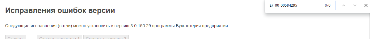

такто патч из (0) для последнего релиза не применяется, если верить сайту. но нет, у него идет в проблемах.

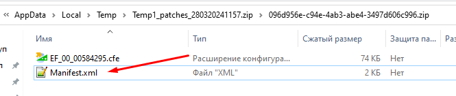

список же релизов к чему подходит лежит вообще в отдельном файле manifest.xml приложенный в патче исправления
