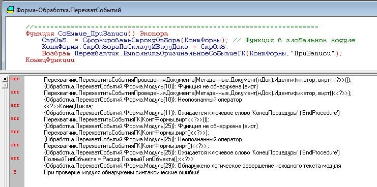

(19) В принципе - работает перехват, по крайней мере интерактивные события записи перехватываются, не нужно в 100500 документов в процедуру Призаписи() прописывать действие формирования строки отбора и установку ее в реквизит документа. В программные процедуры формирования доков(это обработки обмена с кассой, ЕГАИС, ЭДО) допишу, не проблема, там их не очень много, около десятка.
Но, чего-то в этой обработке не хватает(при этом не мешает ей работать :-)), какой-то функции вирт(): ![]() при проверке синтаксиса ругается, но работает... Что это за функция, что она должна делать? |
18.02.24
Вирт() вроде прос о контекст возвращает
Типа глВернутьКонтекст . Меня всегда о пугивало от использования всяких классов какие-то непонятные Сам() или Я сам() |

(27) Меня всегда о пугивало от использования всяких классов
Ты знаешь, меня тоже... Но, тут "нужда заставляет", иначе нужно в каждый док прописывать вызов функции формирования строки отбора и присвоение ее реквизиту дока. Тут, вроде работает, по крайней мере для интерактивно записываемых доков. Не понятно только как погасить ошибку при проверке синтаксиса... Пробовал вместо вирт() - "" - бесполезно, создавал пустую функцию вирт() тоже не дает результатов, ошибки сыпет при выполнении и не перехватывает ничего. В оригинале, при выполнении ошибок нет, и событие перехватывается, ошибки только при проверке синтаксиса... |

(27) Хм... Спасибо за идею, так работает и ошибок не пишет:
Перехватчик.ПерехватитьСобытияГК(КонтФормы,глВзятьКонтекст(Контекст)); Я так понимаю, "КонтФормы" - контекст документа, событие которого мы перехватываем, а "Контекст" - контекст самой обработки, где все это безобразие размещается :-) |

(26) вирт() - возвращает контекст базового класса
Ёпрст
18.02.24
не надо ее на глВзятьКонтекст заменять

(32) Спасибо, все получилось, работает как часы :-)
Вообще, конечно странный подход :-) Функции, которые не нужны, так, как и без них все работает, но, проверка синтаксиса не проходит. И для этого в ГМ просто функции-пустышки, начало-конец без содержимого, не несущие никакого функционала, только для того, что-бы проверка синтаксиса проходила :-))) Почему нельзя было сделать параметр "не обязательным", что-бы его просто пропускать, не понятно. |

Елки палки... А отладчик то в перехваченное событие не попадает... Как понять, что он там делает?
(он перехватывает запись всего подряд, не только документов, соответственно не дает справочники сохранять с ошибками)... Выносить функцию определения типа контекста в ГМ - ? |

Сделал функцию определения вида контекста в ГМ, теперь все работает.
Просто на будущее надо будет понимать, что отладчик "туда" не попадает, и ничего "лишнего" там писать не стоит, проще выносить эти процедуры/функции в ГМ, иначе не отладить... |
