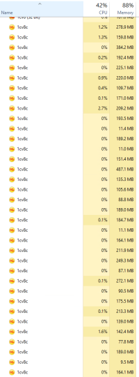

17 RomanYS
08.02.24
(15) Вот живой скрин. Конфигурация ЕРП УХ:
18 MaximSh
08.02.24
(17) да, что-то перепутал, может на 2008 сервере было, когда бухи не закрывали неделю
