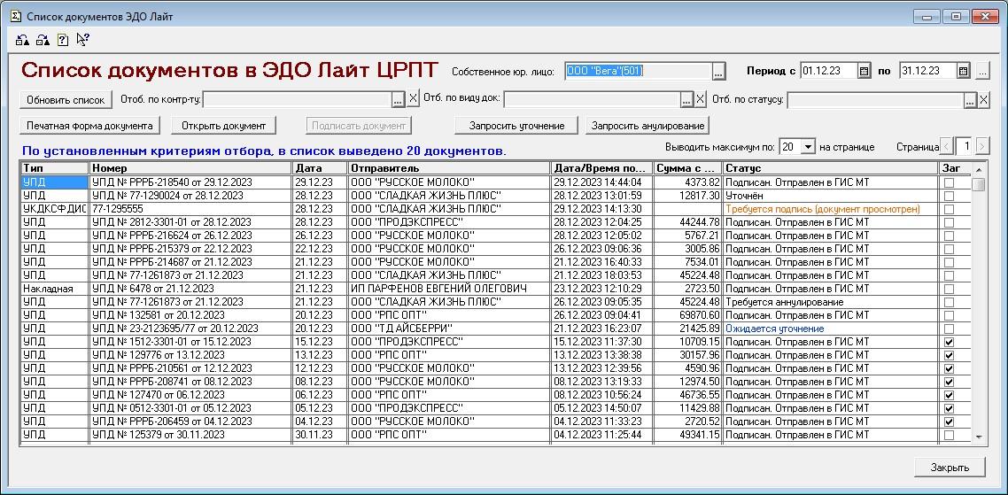

(26) Кстати, новый formex (пробовал установить для УстановитьЗависимыйПараметр)  ломает отображение журнала с раскраской.
Вот примеры, как было на старом (правильно) и на новом (коряво).
Там почему-то сдвигается текст к верхней границе ячейки и размер шрифта увеличивается.
30 DJ Anthon
29.12.23
(29) у меня когда-то такое было, когда темы на винде семерке слетали. или были выключены админом
31 Chai Nic
29.12.23
(30) И на семерке и на десятке и на 2003 одинаково. Причина точно в версии формекса. Когда 2.0.5.99 - всё ок, когда 2.0.5.181 - корежит.

36 Chai Nic
29.12.23
(34) Старым методом, через макрос в служебной колонке.
Вот тестовая база, с двумя журналами, один крашеный, второй не. Рисую в крашеном журнале зачеркнутым шрифтом, если документ помечен на удаление и обычным, если не помечен.
В некрашеном - по умолчанию, для сравнения.
https://disk.yandex.ru/d/L8eShbHkAmiySQ
37 Chai Nic
29.12.23
+(36) И с разными версиями formex создается разное число в FONTSET, через Сервис.СоздатьШрифт(), поэтому и выглядит иначе. Где-то там в новой версии лишний бит приписывается, похоже.

29.12.23
Проверил в другой базе раскраску списка справочника с FONTSET - вроде нормально
41 Chai Nic
29.12.23
(38) Древняя, но работала. А новая не работает нормально, корежит размер шрифта. Смотрите в тестовой базе, там это видно.
42 Злопчинский
29.12.23
(41) угу, криво

45 MWWRuza
29.12.23
Версия 182.
Тут, у себя, разницы не заметил, раскраска "старым способом", через скрытую служебную колонку, без извратов с размерами шрифтов, все стандартно:
Может это проявляется, если с другими параметрами шрифтов "играть", кроме раскраски?

50 Chai Nic
30.12.23
(48) У меня шрифты определены глобальной переменной, на всё время работы платформы. Но, думаю, это не причина.
51 Chai Nic
30.12.23
+(50) Да, проверил, если шрифты создавать в модуле формы - то же самое.
52 АЛьФ
06.01.24
Оказывается тема со шрифтами очень старая...
Я и забыл ее совсем.
Подробно тут: https://www.1cpp.ru/forum/YaBB.pl?num=1556121691/4#4
И оттуда в ветку на мисте.
По идее правильней было бы, наверное, для нулевого значения (т.е. для "по умолчанию") брать высоту шрифта из настроек 1С.
Но ведь у кого-то опять полетят шрифты.
Боюсь, что не буду в это уже соваться. Рекомендую просто прописать размер в создании шрифта.
53 АЛьФ
06.01.24
+(52) Ай, один раз живем! Поправил для значения по умолчанию.
54 Злопчинский
07.01.24
02:37
(53) вот лично у меня ничего не полетит от твоей поправки. Потому что я предпочитаю использовать явные значения.
55 АЛьФ
07.01.24
2(54) на то и надежда.
56 Chai Nic
11.01.24
(53) Отлично, стало всё как было. А кто явные размеры ставит, тот естественно их подгоняет и тестирует на форме.
