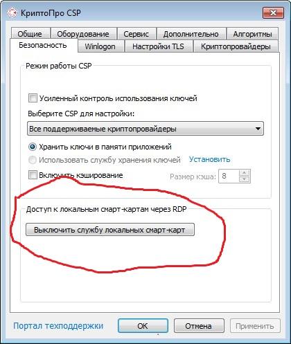

20 MWWRuza
27.12.23
(18) Да, все так и есть, не работло, до версии 5.ХХ. В ней появилось, и работает:
