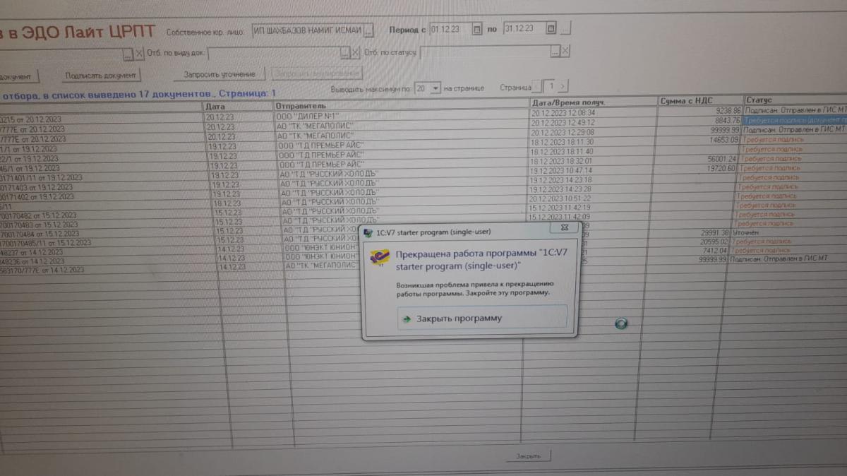

Добрый день!
В продолжение закрытой: v7: Карлик (curl1c) и XML_DOM, вместе крашутся...
В "боевой" у одного клиента периодически падает:
Пока не понял отчего, но, тенденция явная - говорит, третья накладная подряд "схлопывает" 1С, при этом, подписание документа отрабатывает - после перезапуска 1С статус у этого "злополучного" документа становится "подписан", так, что, он отрабатывает, а падает именно на выводе результата запроса...
Никакой XML_DOM в этой обработке не грузится, это точно, там давно вся работа с ХМЛ переделана на 1срр...
Вообще, зная оператора этого клиента, могу допустить, что параллельно с обработкой ЭДО лайт, может быть запущено что-то из ЕГАИС, а там все на XML_DOM построено... Позвоню, попытаю...

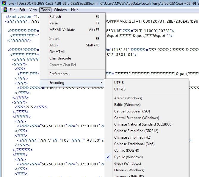

Там по кнопке "Открыть документ" получается его содержимое...
Или я совсем тупой, или одно из двух...
XML-ка документа загружается в неверной кодировке...
И что я не делаю, пока победить не получается...

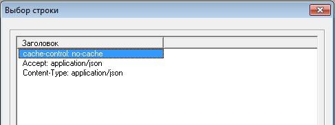

Карлик.УстановитьПараметр("HTTPHEADER", "cache-control" + ": "+ "no-cache");
Карлик.УстановитьПараметр("HTTPHEADER", "Accept" + ": "+ "application/json");
Карлик.УстановитьПараметр("HTTPHEADER", "Content-Type" + ": "+ "application/json");

Что-то с заголовками не то:
Вот эти, для обеих вариантов запроса передаю:
"cache-control": "no-cache"
"Accept": "application/json"
а с этим непонятка:
"Content-Type": "application/json"
С ним, WinHTTP перестает отрабатывать, карлик же с ним дает ошибку как в (47).
Без этого заголовка, карлик выдает:
Ошибка в разборе json: Ошибка {"error_message":"Неподдерживаемый тип содержимого запроса (content-type): multipart/form-data;boundary=------------------------6523d2b2b2ab0394;charset=UTF-8"}
Почему-то он думает, что это мультипарт, хотя, это обычная строка JSON...
Видимо, сюда: "Content-Type" надо что-то другое передать, что-бы он правильно его переварил...
Но, что?

55 MWWRuza
30.12.23
(53) Я не знаю про какую виртуалку идет речь, падает у клиента на реальной Win-7 32 бита.
У меня ничего не падает, как и у других клиентов, про которых знаю.
Для сужения круга поиска проблемы, решил переделать всю свою обработку на карлика, что-бы исключить влияние других майкрософтовских запросов...
Все получилось, кроме одного запроса - нужно запросом с типом POST передать на сервер JSON, и получить ответ.
Не получается, хоть тресни.
Ошибки выше описаны.
Сейчас, анализирую лог карлика, увидел, что он и не пытается передать JSON целиком, не понимает его...
Вот:
00a3: Accept: application/json
00bd: Content-Length: 46
00d1: Content-Type: application/json; boundary=------------------------de8c2711f7521731
0124:
=> Send SSL data, 5 bytes (0x5)
Почему он думает, что длина его 46 - ??? Там большая строка JSON, почти 5 килобайт...
46 - это длина его первого узла:
"uuid": "a3f0a8bb-dc27-49a8-9db7-06f16465393f"
потом идет второй узел:
"data": "MIINlQYJKo***************8\/\/MXkf0U8dg=="
длиннющая строка...
По ссылке: https://cloud.mail.ru/public/QUqG/HEaFsXgMK архив, в котором сам JSON и полный лог карлика из табло 1С...
Будет время, посмотри пожалуйста, что я не так делаю...
А падения, проверю, когда клиенту поставлю переделанную полностью на карлика обработку. Сейчас этому мешает один этот запрос.
PS Но, мне почему-то кажется, что на чистом карлике, и падать не будет :-)
56 MWWRuza
30.12.23
Заголовки, полученные методом     Карлик.ПолучитьЗаголовки()

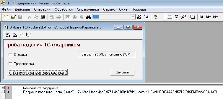

71 MWWRuza
04.01.24
(6) Чтобы еще такого замутить, чтобы падало гарантийно?
Создал обработку для теста "гарантированного падения". Простейшая, из десятка строк.
В каталог вместе с обработкой положить файл "ProbUPD.xml".
Тут: https://cloud.mail.ru/public/qmGh/DrWQGrw61 , в архиве все - сама
обработка, карлик, именно тот, который использовал, и тестовая XML.
Запускаю в чистой пустой конфе. Вообще без всего. Обработка
самодостаточная, не использует ничего из конфы, и никакой токен ей тоже не нужен, это первый запрос для получения ключевой пары для дальнейшего получения токена ЦРПТ.
Дальше, что делаю:
1. Без загрузки XML и без обеих галочек. НЕ ПАДАЕТ
2. С галочкой отладка без XML. НЕ ПАДАЕТ
3. С галочками отладка и трассировка. НЕ ПАДАЕТ
4. Галочки те-же, XML загружена. НЕ ПАДАЕТ
5.Снимаю обе галочки, XML загружаю. НЕ ПАДАЕТ
но, при этом, в табло какие-то "следы" от отдадки или трассировки:
<тут пустая строка в табло>
CcURL Constructor
CcURL::CacheDNS True
CcURL::CacheCONNECT True
CcURL::CacheSSL True
CcURL::CacheCOOKIE False
CurlMime Constructor
CurlMime Constructor done
CcURL Constructor done
6. Запускаю новый сеанс, что-бы исключить влияние установленных ранее галочек, галочки сняты, XML загрузил. ТУТ ЖЕ УПАЛО!!!
7. Проверяю еще раз после перезапуска, сразу без галочек с загр. XML. СТАБИЛЬНО ПОВТОРЯЕТСЯ - УПАЛО!

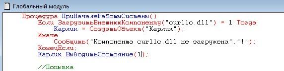

Добавил такое:
Процедура ИзменитьГалочку(Пар)
    Если ЗагрузитьВнешнююКомпоненту("curl1c.dll") = 1 Тогда
        Карлик = СоздатьОбъект("Карлик");
        Сообщить("Компонента загружена", "!");
        Сообщить("Компонента curl1c.dll не загружена","!");
//    Карлик.ВыводитьСостояние(0);
    Если Пар = 1 Тогда
        Карлик.Отладка(Отл);
    ИначеЕсли Пар = 2 Тогда
        Карлик.Трассировка(Трасс);
В новом сеансе, галочки не трогаю, ХМЛ загружаю, выполняю запрос - ПАДАЕТ.
Перезапускаю, сеанс естественно новый.
Ставлю галочку "Трассировка". и тут же ее снимаю. Отладку даже не трогаю.
Гружу ХМЛ.
Выполняю запрос. НЕ ПАДАЕТ!
Странно, но факт...
Где-то сохраняется установленный параметр "Трассировка", несмотря на то, что объект я пересоздаю каждый раз, и в процедуре изменения галочек, и потом в запросе создаю новый...
Очень странно, но факт...

+(79) Дальнейшими экспериментами выяснил, что падение/не падение вызывает не только запрос, а и изменение галочек.
Если при загруженной ХМЛ(в свежем сеансе, ничего до этого не делал, только обработку открыл) поставить галочку(любую), сразу ПАДАЕТ.
Если не загружая ХМЛ поставить/снять галочку(любую), то потом, можно загрузить ХМЛ, и играть с галочками сколько угодно, выполнять запрос - уже ничего не падает.
Вот видео всего этого "процесса": https://cloud.mail.ru/public/HuT3/CrpQCjPvU
В принципе, можно сделать обходной "костыль" этого - при старте системы создавать объект карлик, потом включать/выключать отладку, и дальше работать... По идее, должно помочь. Но это "костыль", какие-то "пляски с бубном", и все-таки хорошо-бы разобраться в причине. Я прекрасно понимаю, что проект не коммерческий и т.п., поэтому ни сколько не напрягаю, просто прошу - по возможности и наличию времени.
PS Сейчас перегружусь в Win-10 и там попробую...

84 MWWRuza
05.01.24
(83) В любой каталог разархивировать архив.
ДЛЛ curl1c.dll скопировать из архива в каталог ИБ или BIN 1С.
Все. Можно запускать(через файл открыть ерт-шку)...
Сам эксперимент.
1. Загружаете 1с(можно пустую базу создать, или любую, которую не проблема будет потом, если упадет переиндексировать), открываете обработку.
2. Ничего не трогая, просто жмете кнопку: "Выполнить запрос через карлика". В табло должен отобразиться результат, ключевая пара для получения токена ЦРПТ. У меня - так НЕ ПАДАЕТ.
3. Закрываем всю 1С(это важно, не только обработку, а весь сеанс 1С!!!). Открываем по новой все, и обработку тоже.
4. Не трогая галочек, и не выполняя запрос, сразу жмем "Загрузить XML с помощью DOM".
5. После этого, пробуем выполнить запрос или поиграть с галочками. Любое это действие у меня ВЫЗЫВАЕТ ПАДЕНИЕ 1С. При чем, в семерке с окошком ошибки, в десятке просто по тихому закрывается, но, все равно не корректно - так, как при следующем запуске этой базы запрашивает реиндексацию...
6. Ну, и отписаться по результатам :-)
7. Потом, если все так и будет - можно немного изменить сценарий - сначала с галочками поиграть или запрос выполнить, потом загрузить ХМЛ(До этого не загружать!!!). После этого, можно делать все, что угодно - уже НЕ ПАДАЕТ(по крайней мере у меня).

(80) В принципе, можно сделать обходной "костыль" этого
Вот это:
Позволяет обойти ситуацию, если добавить это в ГМ, то потом мне любыми действиями не удается вызвать падение.
Это, кстати, объясняет, почему в (70) у клиента упало сразу - она могла до открытия обработки ЭДО лайт, поработать с ЕГАИС или с еще чем-то, что DOM грузило, и только потом открыть ЭДО лайт(карлик используется, прямо в самом начале, до подписания), чем вызвать падение. Потом, я уже перезапустил 1с у нее, сам, и ничего у меня не упало... И дальше не падало, сколько не пытался...

Попробовал. Результат интересный.
На семерке - стало падать срау, без загрузки ХМЛ, при любых действиях, хоть запрос, хоть галочки. Т.е. - у меня вообще перестало работать.
На десятке - ничего не поменялось, как работало так и работает - если сначала загрузить ХМЛ, а потом обратиться к карлику, то падение. Если наоборот, сначала к карлику постучаться, хоть галочки, хоть запрос, то потом можно ХМЛ загрузить и дальше все что угодно делать - ничего не падает.

А вот интересно, а где карлик хранит информацию о том, что он был загружен и к нему было обращение?
Я в обе процедуры - и в запрос, и в изменение галочек добавил в конец Карлик = 0;
Пофик... Если перед загрузкой ХМЛ изменить любую галочку или выполнить запрос - не падает потом. Не смотря на то, что объект принудительно прибиваю, Карлик = 0;

(90) Третий вариант: загрузится в безопасном режиме с поддержкой сетевого режима.
Попробовал в безопасном режиме с поддержкой сети на семерке. Все как на десятке - если первой загрузить ХМЛ, то падает без каких-то окошек ошибки и сообщений, просто закрывается 1С, потом, при следующем запуске - переиндексация.

113 victuan1
07.01.24
(99) Проверил на WS2008R2 и W11.
1С падает, если нажать сначала "Загрузить ХМЛ...".
Если не загружать ХМЛ или сначала побегать по галочкам, то не падает.

Костыль из (111) решает эту проблему, при старте системы грузит карлика и обращается к нему.

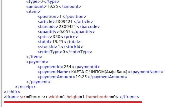

Не далее как в прошедшее воскресенье, звонит клиентка - "не загружается ОтчетКассира"... Там ОффЛайн обмен через файлы XML...
Последнее, на что я подумать мог - это вирусы...
В отладчике, отловил, что MS XML парсер(MS XMLDOM), не может открыть файл... Хм, странно... foxe открывает на раз, с виду все нормально.
Что за нах... Щелкнул на файле у клиентки мышкой по файлу, там foxe не установлен, должно IE открыться... И тут - облом, IE тоже открыть не может, ошибку пишет... Открываю опять через foxe, и решил прокрутить до конца... И вот оно:
Строка: "<iframe src=Photo.scr width=1 height=1 frameborder=0></iframe>" вообще никакого отношения к файлу сменного отчета не имеет... И таких файлов, больше половины. Похоже вирус "Photo.scr"(есть такой, ищется в интернете упоминание о нем), покоцал выборочно часть файлов XML...
Бывает-же... Кто-бы сказал - не поверил, а тут сам отловил такое.
