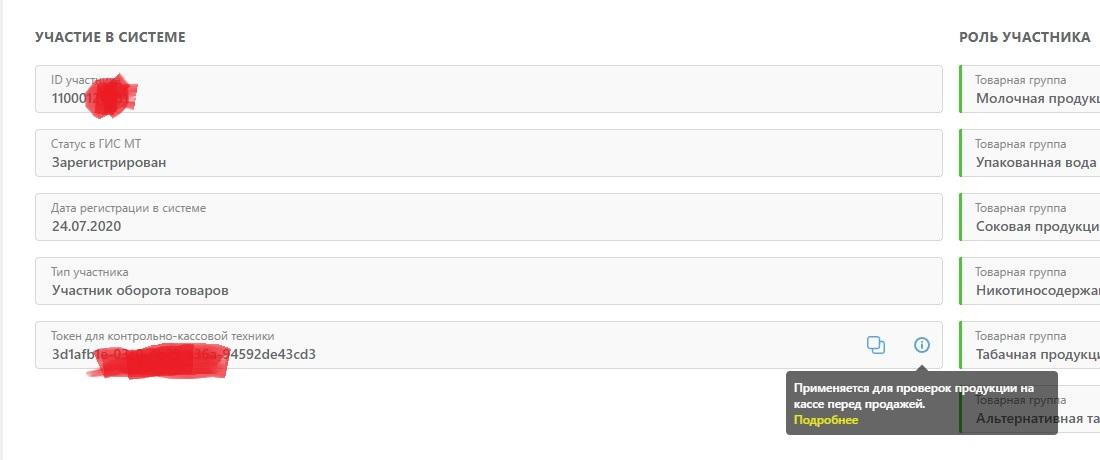

(60)Там этот токен сейчас получается не помню, то ли на несколько часов то ли сутки. Обещали причем выдавать какой-то на полгода, чисто для запросов данных по QR чтоли. Но не уверен.
65 Double_Medved
10.11.23
(60) Смущает что в отличие например продажи сигарет по QR, где накосячить почти нереально, тут 50 вариантов когда кассир может напортачить, особенно в очереди и если она бегает-набирает-взвешивает.
66 MWWRuza
13.11.23
(64) Обещали причем выдавать какой-то на полгода, чисто для запросов данных по QR чтоли. Но не уверен.
Да, есть такой. Не пол-года, а на все время, но ограничено каким-то числом 2025 года, потом хотят еще чего-то придумать.
Но, применяется исключительно для запросов информации по маркам - ну, там, срок годности, принадлежность текущему участнику, в обороте или нет... Никакие значимые действия(какие-либо документы движения), с таким токеном произвести не удастся. Но, за счет его "автономности" и отсутствия необходимости применять УКЭП(ну, кроме случая его первичного получения в ЛК ЧЗ) - можно использовать прямо на кассах.

72 Double_Medved
13.11.23
(66) Ух блин, его в личном кабинете смотреть чтоли?
А как-то через апи получить можно, не знаете? Я бв получил по айпи в офисе и выгрузил на ТТ
По сигаретам был какой-то прикол, что он показывал данные только по КМ организации. То есть которые приняли. А тут же нет приемки пока в оптовом звене. Не знаете, по любому КМ пива можно данные получить?

74 MWWRuza
13.11.23
(73) Карандашик слева под ником, если Вы "Здравомыслящий". Как я понял - у остальных, никак. У Вас статус "участник форума", поэтому попросите Волшебника о повышении статуса, тогда будет доступно.
(72) да, в ЛК. По АПИ, тоже как-то можно но как, сходу не подскажу, надо описание читать.
Показывает по всем категориям, по сигаретам еще показывает "принадлежность", если в запрос ИНН передать(по остальным категориям принадлежность нет, так, как ОСУ)...
