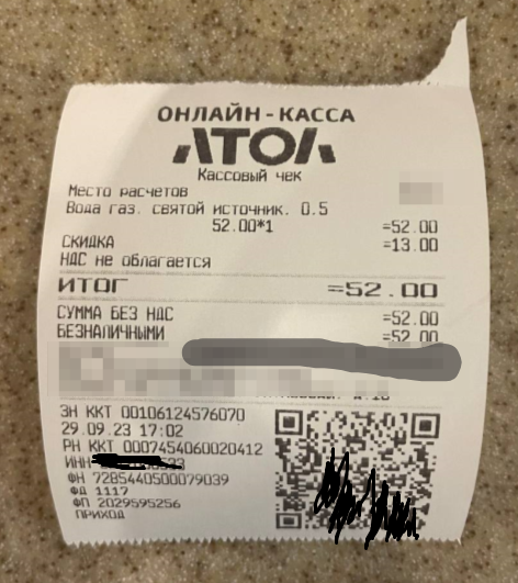

Есть 1С:Розница 2.3. Там включен честный знак по бутылированой воде. Какое то время назад путем определенных настроек был достигнут требуемый результат, а именно вода стала пробиваться как маркированная в чеке честно печатался признак маркированного товара М+. На днях пользователь прислал чек в котором нет признака М+. При этом в фискальных операциях по этому чеку в XML признак GoodCodeData есть. Куда копать? Каким образом такая ситуация получилась, что 1с признак передала, а ККМ его не вывел?

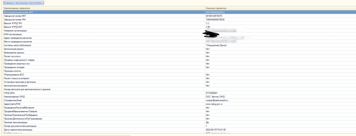

1 MWWRuza
02.10.23
А ФФД какой в ККТ - ?

(1) Спасибо за помощь. Где это смотрится? Драйвер АТОЛ:ККТ с передачей данных в ОФД 10.Х (ФФД 1.2)
3 MWWRuza
02.10.23
(2) Ну, наверное через тест драйвера можно посмотреть... Точнее, где конкретно -  не подскажу - сейчас нет АТОЛа на стенде, только Спарк-130 и Штрих...
4 petya_
petrov_63
02.10.23
Ну если верить изображению то 1.2
5 MWWRuza
02.10.23
(4) Не верь глазам своим :-)
Где? Версия ККТ 1.05
Версия ФН - 1.2. Это просто его версия, и то, что он это умеет... Но зареген как 1.05:

Прикол то в том что признак М+ был, а потом куда-то делся ...

Проблема только, что на чеке напечатанном не видно? в ОФД всё корректно?

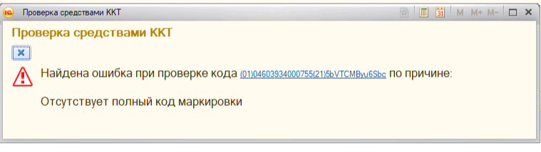

16 НаборДанных
02.10.23
(0)Сканер не в режиме эмуляции, не "читает" символы gs, передаёт код в некорректном виде, который между прочим проходит проверку на ККТ на валидность. Сам такое видел на атоле. При этом в 1С всё "зеленеет" и КМ в подборе и проверке прекрасно проверяется.

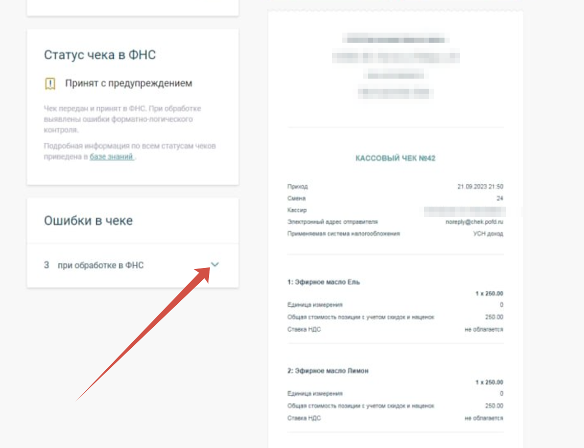

19 petya_
petrov_63
02.10.23
Добрался до ОФД
Статус чека в ФНС
Принят с предупреждением
Чек передан и принят в ФНС. При обработке выявлены ошибки форматно-логического контроля.

Хм. Сейчас буду гуглить.

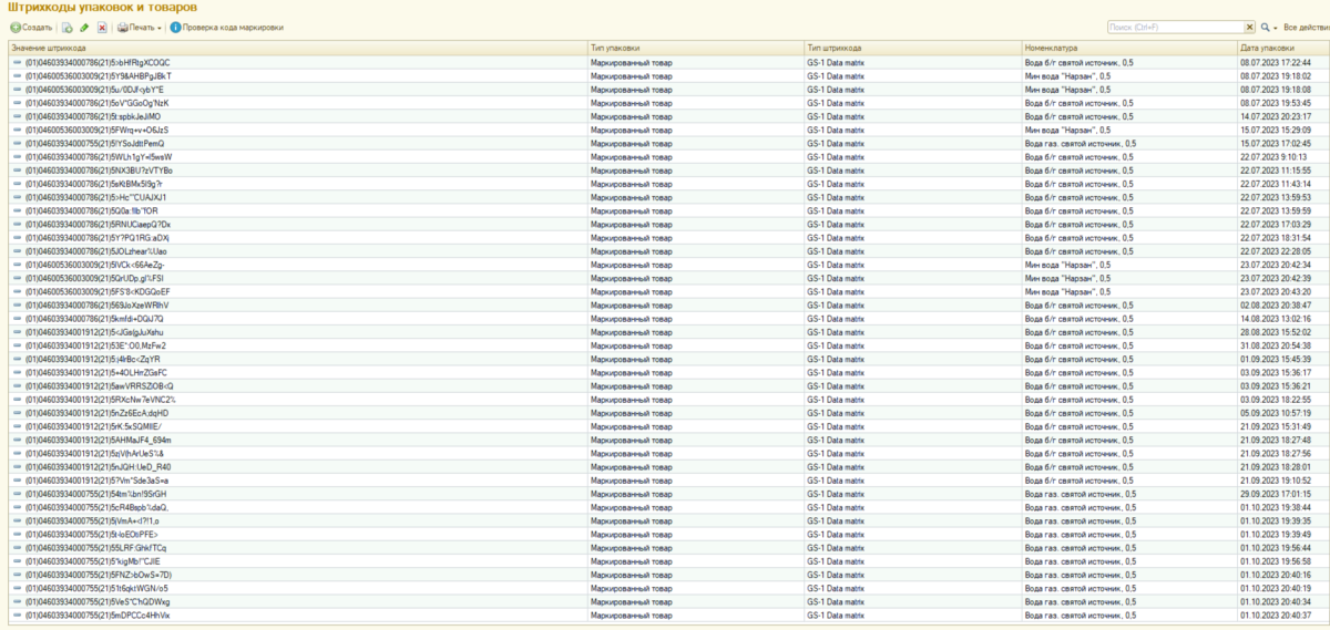

(27) Вы уверены что данные о марках проданного товара в принципе не сохраняются в базе? Т.е. справочник Справочники.ШтрихкодыУпаковокТоваров не предназначен для хранения кодов маркировки товара?

Пол дела сделано: в чеке таки появилось М+.
Ларчик просто открывался: кроме поля АкцизнаяМаркав таблиичной части АкцизныеМарки документа ЧекККМ необходимо было заполнять еще поле КодАкцизнойМарки и тогда проверка прошла.
Жду явки пароли от ОФД чтобы посмотреть что там.
33 petya_
petrov_63
05.10.23
Усе. ОФД сказал что ошибок в чеке нет. Урря.

(36) я в курсе, что это приложение для покупателей, а не для продавцов.
Опять ошибка "Отсутствует полный код маркировки". Движок с последнего удачной проверки не менялся, ничего не менялось. Спрашивается - а какого лешего не работает?

46 timurhv
26.10.23
(42) >странно чем вода отличается от мороженого, код тот же...
01(GTIN_14)21(Серия_6_симв)93(Проверка_4) - молочка
01(GTIN_14)21(Серия_13_симв)93(Проверка_4) - вода
Отличие в длине символов
47 timurhv
26.10.23
(45) "5FT,d0eeUqL" - точно 11 символов, а не 13?
Такое чувство, что Розница или прошивка ККМ \ обработка 1С старая и не разбирает корректно марку.

49 petya_
petrov_63
27.10.23
(47) в ОФД показывается именно 11 символов ну те (01)04603934000786(21)5FT,d0eeUqL. В фискальных операциях в рознице показывается KDAxKTA0NjAzOTM0MDAwNzg2KDIxKTVGVCxkMGVlVXFMPEc=
Так что не понятно.
50 petya_
petrov_63
27.10.23
Нашел в ОФД разницу в кодах маркировке из чеков между тем который выгрузился в честный знак и который не выгрузился
который выгрузился такой 0104603934000755215bVTCMByu6Sbc
который не выгрузился (01)04603934000786(21)5N2OO,uUIbNl'
У обоих чеков статус ошибок нет.
Неужто ОФД не видит ошибки в коде, а честный знак видит ошибку и просто не загружает чек молча?
