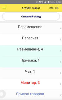

07.04.24

опишу один из вариантов использования A-WMS Mobile,
а именно, в связке с 1С:Управление торговлей, редакции 11.
модуль интеграции для УТ11 выполнен в виде расширения 1С:Предприятия 8.
в модуле интеграции, в программной переопределяемой части настраивается (программистом) логика формирования заданий для ТСД и обработка данных выполненных заданий.
для обмена с ТСД выделены следующие операции:
- "Отбор", "Размещение", "Перемещение", для документа "Отбор, размещение товаров";
- "Приемка", для документа "Приходный ордер";
- "Проверка", для документа "Расходный ордер";
- "Пересчет", для документа "Пересчет товаров".
в режиме пользователя (оператором, например) настраиваются:
- сценарии сканирования;
- шаблоны типов штрихкодов (см. ниже);
- настройки для предопределенных типов заданий;
- доступ исполнителей по типам заданий и складам;
- модели используемого оборудования (ТСД).
так же, интерфейсная часть модуля интеграции предусматривает отображение статусов выполняемых заданий по инициирующим документам и общий журнал заданий ТСД.
работа с исполнителями на ТСД происходит по "бесшовному" принципу, все промежуточные операции автоматические.
например, в 1С формируется документ "Отбор, размещение товаров".
при записи документа, модуль интеграции отслеживает условия выгрузки документа на ТСД.
например, для вида операции "Отбор", при указании исполнителя, статуса "в работе" и условии проведения, в журнале заданий ТСД автоматически формируется задание типа "Отбор" для указанного исполнителя.
на ТСД периодически (автоматически) запускается опрос сервера и подкачка данных очереди заданий - через короткое время для сеанса указанного исполнителя будет загружено задание на отбор.
исполнитель получает уведомление о поступившем задании и начинает его выполнять.
как только достигается план по заданию, система автоматом "пищит", завершает задание и отправляет его на сервер (в УТ11).
модуль интеграции разбирает полученные данные выполненного задания и записывает результат в документ 1С: заполняет колонку "кол.-во факт" и ставит статус "Выполнено без ошибок" или "Выполнено с ошибками", в зависимости от наличия не выполненных строк.
для определения типов штрихкодов используется мини-регулярка вида: [{МШДШ}][любой символ], где
- "МШ" - модификатор шаблона, ДШ - длина строки;
- для "МШ": "n" - число, "*" - любой символ;
- для "ДШ": положительное число - длина строки, символ "*" - произвольная длина.
Примеры совпадений:
- {n13} = EAN13
- A{n1}-{n2}-{n2} = A1-01-01
- A{n5} = A77777
- A{*5} = A267Bq
- A{n*} = A26777777777777
- пустая строка, {*} или {**} - всегда совпадает
- {} - ложный шаблон, никогда не совпадает
407 p-soft
