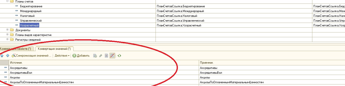

1. Есть у тебя ПКО плана счетов ? и в нём проставлена конвертация значений ? 2. в ПКО ОперацияБух, есть ПКГС нужного плана счетов ? |

(11)пвд для плана счетов есть ?

(13) да есть, пко поиск по коду

в ПКО плана счетов, убери галку в настройках - поиск по внутреннему идентификатору.
Оставь только галку поиска по КОД. Тогда план счетов не будет задваиваться |

Конвертация значений для плана счетов, точно заполнена у тебя ?

это я сделал, давно, все доки с табЧастями перенеслись отлично, так как надо, проблема только в ОперацииБУХ

(16) точно могу сфотать, только не знаю как здесь выложить

сделай, для начала, ПВД плана счетов, пробуй в обработке перенести его - он переносится у тебя ? Новые счета не появляются ? Виды субконто совпадают у тебя ? Если нет, то чисти в движениях послезагрузки лишние виды субконто. |
