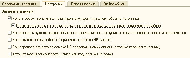

Ёпрст
16.08.17
Тут, у тебя вот так стоит ?
http://pics.rsh.ru/img/1_92tgo5om.jpg |
Обработка
16.08.17
(36) Да конечно.

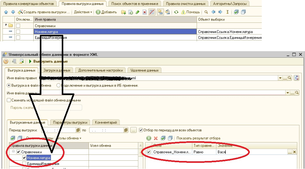

А как один элемент передавать не знаю. В правилах выгрузки фильтр добавить? |
Ёпрст
16.08.17
(54) Добавить ПВД, открыть в предприятии обработку Универсальный обмен данными в формате XML, туда грузануть твои правила, выбрать на форме нстройки твой один элемент и выгрузить. Дальше этой же обработкой загрузить в приёмнике.
Ей-же, отлаживать, втыкая флажок - режим отладки |
Обработка
16.08.17
(55) Будешь материться, но я в ПВД не знаю что куда сунуть чтоб один элемент у меня выгрузился....
Обработка
16.08.17
Смогу весь спр контрагенты выгрузить и посмотреть.
agarych
16.08.17
(56) Используй Отбор в обработке "Универсальный обмен данными в формате XML".
Ёпрст
16.08.17
(56) в ПВД не нужно ничего писать, оно нужно, чтоб отбор был виден в "Универсальный обмен данными в формате XML"
ПВД нужно просто создать в КД и всё для этого справочника. |
Обработка
16.08.17
(58) Нету отбора в моей Универсальный обмен данными в формате XML (2.1.8).
типовая БП для казахстана.... |
