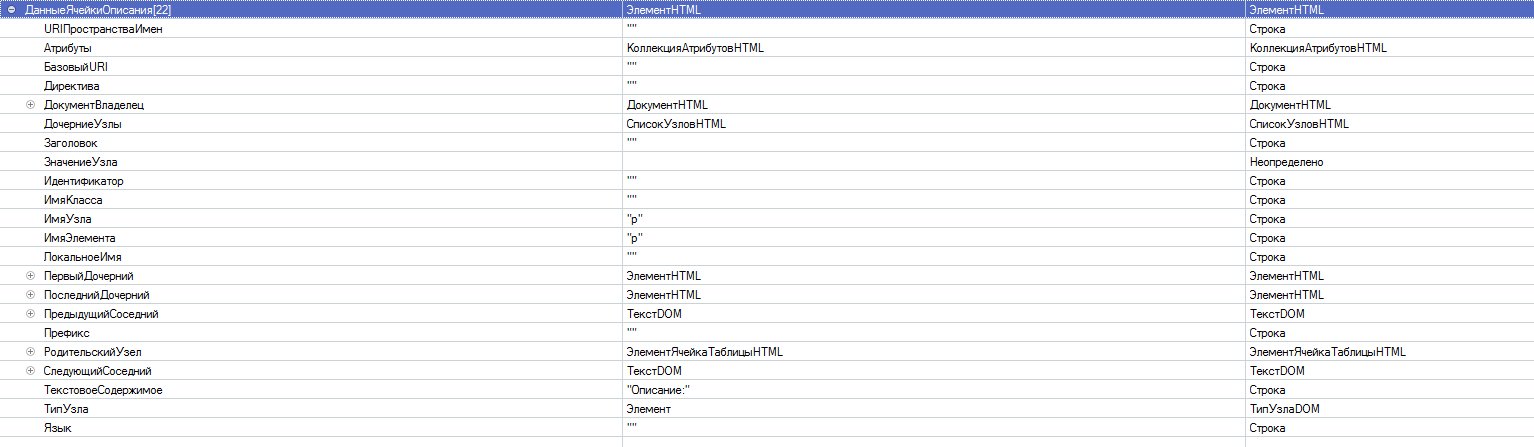

zyto
06.02.17
(7)Если бы всё было так просто я бы не полез на форум :)
http://screenshot.su/img/89/49/a8/8949a81ffc9cc0ecb52a6db6632e712b.jpg |
Юрий Лазаренко
06.02.17
(9) Сорян, был неправ. Возможно, это метод и в отладчике он не виден.
Но DOM есть DOM, и этот метод точно есть и точно у каждого элемента. Но я сейчас на планшете, в конфе посмотреть не могу. |
