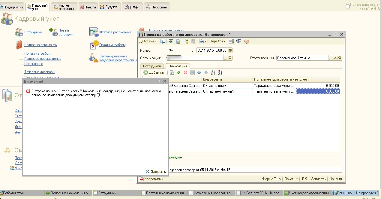

1 El_Duke
25.08.16
(0) Создать показатель и заполнять его, это несложно.
Только вот что вы будете дальше делать с новым основным начислением ? Задать в ЗУП 2.5 сотруднику 2 основных начисления не получится.

38 El_Duke
25.08.16
(2) Ну конечно сказки, ясен пень !
А вот это наверное враги в фотошопе нарисовали ?
http://www.pictureshack.ru/images/91939_Err3.jpg
39 RomaH
25.08.16
(38) - это ... враги
основное начисление в контексте (0) - это ПВР "ОсновныеНачисленияОрганизаций"
а в (38) это два ВР с ЗачетОтработанногоВремени
