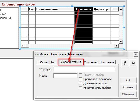

mgk2
28.03.16
В свойствах колонки в реквизит формула втыкаешь функцию, а в функции расписываешь где и чего брать.

mgk2
28.03.16
(4) ищи
28.03.16
(4) мозги не в той стороне.
СПРАВОЧНИК - предопределенный список. хочешт в предопределенный список воткнуть произвольные данные - на ПОЛЕ списка затяни ТЕКСТОВЫЙ РЕКВИЗИТ - он будет САМЫМ ПРАВЫМ в поле списка - скроллингом вправо до него!!! - в свойствах - ЭТОЙ ТЕКСТОВОЙ КОЛОНКИ будет поле длф формулы |
Хоменко Валерий
28.03.16
А называется это поле "Дополнительно" :)

aka AMIGO
28.03.16
(3) Есть (9) есть!
http://pics.rsh.ru/img/22_zongn8nv.jpg Это свойства Реквизита справочника. Точно то же тебе рекомендовано в (7) - в табличную часть помещаешь Текстовое поле, и пишешь для него формулу. |
aka AMIGO
28.03.16
(15) Всё ведь рассказано..
aka AMIGO
28.03.16
а в формуле (Функции в модуле) - пишешь способ получения твоих тарифов, цен, или что тебе там очень нужно..

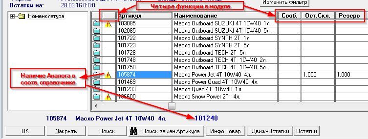

Вот еще пример: Заказчик выпросил у меня 4 колонки, оооочень ему нужные.. -Наличие аналогов -свободный Остаток -Остаток -Резерв Список хотелок вполне логичный. И был предупрежден: "ноут будет тормозить". Не внял предупреждению.. И.. Был вынужден разориться на более мощный ноут, чтобы таки ФормаСписка с любимыми колонками работала. http://pics.rsh.ru/img/23_gk3ie8ln.jpg ЗЫ. может быть уже и есть 1С-7.7-тормозо-совместимые компы.. |
28.03.16
(22) Странно, а почему у меня с таким же извратом не тормозило совершенно.
Но оно не сразу обновлялось а через некоторое время после проведения документов. |
aka AMIGO
28.03.16
(23) нетбук у него был.. Еее какой-то :)

28.03.16
(22) и все сразу накрывается медным тазиком если нескольо складов и соответсвенно несколько "резервов" - при этом нормально смотрится по автообновляемой тповой динамичской форме по кнопке "остатки"...
