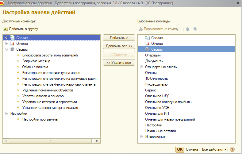

Доброго времени всем.
Подскажите пож-та, как запретить для выбранных пользователей редактирование документов после до определенной даты.
Т.е. что бы после закрытия квартала нельзя было залезть и что то поправить в старых документах.
Спасибо.
Бухгалтерия предприятия, редакция 3.0 (3.0.34.18)

(0) копай в сторону даты запрета редактирования )

Администрирование\Дата запрета изменения данных\, установка даты запрета: По пользователям, одна дата для всех и можешь добавлять отдельно пользователей)

Юзер123
17.10.14
(4) (3) да дело в том что не могу найти

(6) Они по умолчанию не выведены на панель
Aleksey
17.10.14
В разделе администрировании жмакаем вверхнем правом углу "Настройка действий" и в группе сервес ищем "Даты запрета изменения данных" и перетаскиваем с левого окошка в правый
Юзер123
17.10.14
(8)
пятница она такая пятница
Aleksey
17.10.14
(9) чукча не читатель?
Aleksey
17.10.14
В разделе администрировании (!)
А ты привел скрин из раздела "Главное!
Юзер123
17.10.14
(11)
спасибо) чукча нашел)
