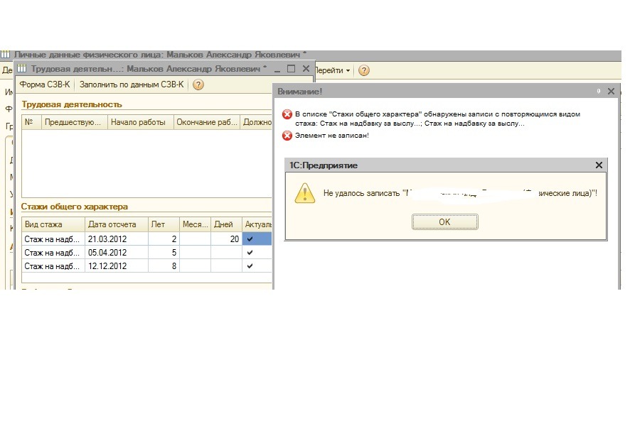

В справочнике в табличной части есть реквизит "Актуальность". У меня есть процедура, которая следит чтобы актуальной была только одна строка. Когда стоит актуальность на двух строках, появляется ошибка, я соглашаюсь с ней, а потом закрываю справочник и при этом нажимаю что не надо сохранять изменения. Но потом когда опять заходишь в справочник значение актуальности осталось на двух строках. Как сделать чтобы не сохранял изменения?

6 ms_ananas
08.09.14
(5) Ааам. форма обычная.
Изменяю конфигурацию ЗИК.
Да код находится именно в модуле объекта.
Я сама создала эту колонку ссылаясь на реквизит. Никакой независимой жизни быть не может.
Галочек не было. Потом например я добавила три галочки на все три строки. Нажимаю записать, появляется ошибка, окей я соглашаюсь. Потом ничего не изменяю, закрываю справочник и не сохраняю изменения. а потом захожу и они правда там остаются.
Вот код:

7 ms_ananas
08.09.14

20 Один С
08.09.14
(7) типа без палева выложила скрин?
это Мальков Александр Яковлевич..

22 ms_ananas
08.09.14
(20) ага не заметила. заработалась
