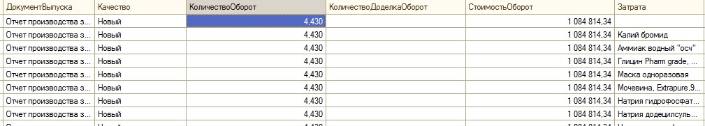

УПП иметься отчет затраты на выпуск (переделанный) строиться по регистру "ЗатратыНаВыпускПродукции" руководство захотело помимо затрат увидеть количество выпущенной продукции в этом отчете, я соответственно делаю левое соединение к регистру ВыпускПродукции соединяя Продукцией и серией, в результате выпуск кривой (сильно завышен) так как количество выпуска получается для каждой строки а потом схлопываеться вопрос как построить запрос чтобы количество из оборотного регистра не задваивалось, например как ограничить получения данных из регистра только в разрезе группировки организация подразделение продукция

Shur1cIT
24.07.13
(2) полкчаем затраты левым соединением лезем регистр "ВыпускПродукции" и хватаем от туда сколько было выпущено, так вот этих выпущено он слишком много хватает например напротив каздой затраты присутствует выпуск который в группировке сверху схлопываеться

Shur1cIT
24.07.13
(13) не получиться уникальное найти так как его нет вот картинка тоесть надо стобы 4.430 не суммировалась http://s5.hostingkartinok.com/uploads/images/2013/07/29cc3a823731584754ce52ccb6921a74.jpg
