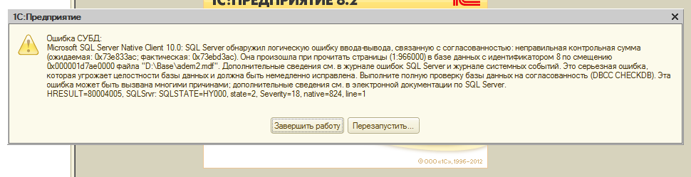

Есть главный узел. Название сервера SERVAK34, база KCUTP. Делаю бэкап средствами SQL, переношу базу на другой сервер, имя SERVAK4 имя БД adem. Копия рабочая, на этом же сервере без проблем восстанавливается в другую базу. Пытаюсь восстановить дочернюю базу из этой копии. Восстановление проходит успешно, но при запуске выдает ошибку: http://www.pictureshack.ru/images/71940_oshibka.png Из dt, уже давно база не восстанавливается, выпадает в середине загрузки. База 20 Гб. Что можно сделать? |

(4) ну как бы скуль тоже можно дефрагметировать/индексировать - может физически таблицы побились или не корректные символы в таблицах
ЗЫ связано может быть от виря до резкого скачка лепестричества |

10. Как проверить (восстановить) базу на MS SQL Server средствами сервера
Инофрмация находится по адресу: [необходимо зарегистрироваться для просмотра ссылки] Проверку логической целостности нужно выполнять штатными средствами 1С:Предприятия (Тестирование и исправление ИБ). В случае, если такую проверку не удается выполнить, следует проверить физическую целостность БД средствами MS SQL. Для проверки целостности средствами MS SQL нужно выполнить следующую команду: Код: DBCC CHECKDB (‘<имя базы>’,REPAIR_REBUILD) Перед выполнением этой команды нужно базу данных перевести в режим «single user»: Код: sp_dboption ‘<имя базы>’,'single user’,true В процессе работы DBCC CHECKDB могут быть обнаружены ошибки и часть может быть сразу же исправлена. Если ошибки остались, то по всей видимости их нельзя восстановить без потери некоторых данных. В этом случае нужно запустить DBCC CHECKDB с параметром REPAIR_ALLOW_DATA_LOSS (перед запуском желательно сделать копию файлов базы данных). Код: DBCC CHECKDB (‘<имя базы>’,REPAIR_ALLOW_DATA_LOSS) После выполнения DBCC CHECKDB нужно не забыть вернуться в нормальный режим (выйти из режима «single user»): Код: sp_dboption ‘<имя базы>’,'single user’,false |

(11) имхо предварительно МДФ + ЛДФ файлы скопировать куда нить (можно и без лдф)
ЗЫ на всякий |
